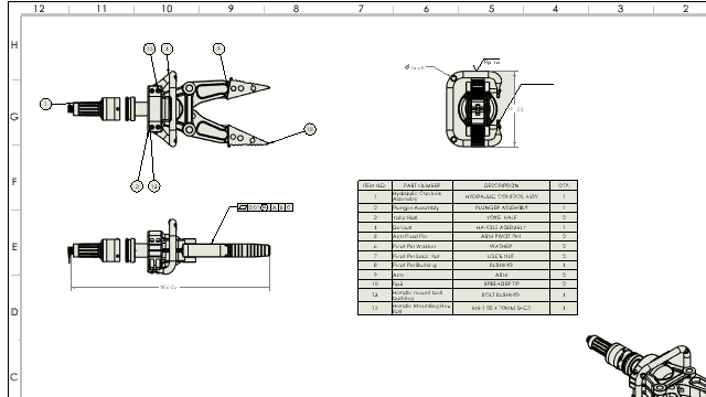

Чертежи SOLIDWORKS можно перезагрузить. Это полезно в многопользовательских средах, если у вас есть доступ только для чтения и требуется последняя версия с изменениями, внесенными другим пользователем.
Впервые это усовершенствование было внесено в SOLIDWORKS 2024 SP2, но на тот момент оно не было полноценно документировано. Мы включаем его здесь, чтобы обеспечить полную осведомленность о нем пользователей.
Преимущества Можно использовать перезагрузку для отмены изменений с момента последней операции сохранения. Вы можете обновить последнюю версию документа, особенно если у вас есть только доступ к чтению и другой пользователь внес изменения.
Чтобы перезагрузить чертежи, выполните следующие действия.
  1. В чертеже нажмите Файл > Перезагрузить.
