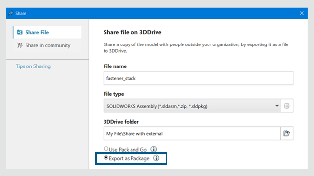

Los usuarios de 3DEXPERIENCE pueden utilizar la opción Exportar como paquete del cuadro de diálogo Compartir para compartir ensamblajes guardados en 3DEXPERIENCE platform. Puede compartir el paquete con equipos externos que pueden modificar los archivos en SOLIDWORKS. A continuación, puede fusionar los archivos devueltos en la plataforma.
Ventajas: La opción Exportar como paquete recopila todos los archivos referenciados que la opción Pack and Go puede no incluir, como dibujos que no están en la caché.
Para utilizar la opción Exportar como paquete:
  1. En SOLIDWORKS, abra un ensamblaje que esté guardado en 3DEXPERIENCE platform.
  2. Haga clic en Archivo > Compartir.
  3. En el cuadro de diálogo:
    1. Haga clic en Compartir archivo.
    2. Introduzca un Nombre de archivo y en Tipo de archivo, seleccione Ensamblaje de SOLIDWORKS.
    3. Haga clic en Exportar como paquete.
    4. Haga clic en Continuar.
    El comando Exportar como paquete se abre en la pestaña 3DEXPERIENCE del Panel de tareas.
    Para obtener más información sobre este comando, consulte Exportación e importación de datos de SOLIDWORKS.
  4. Especifique las opciones y haga clic en Exportar.
    El software exporta el paquete con la extensión .sldpkg.
