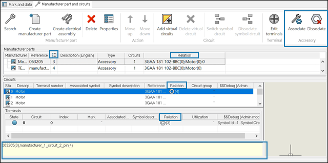

Los cuadros de diálogo Propiedades de componente y Propiedades de ensamblaje eléctrico ahora contienen los comandos Asociar y Desasociar para accesorios. Puede acceder a estos comandos a través del menú de accesos directos, así como seleccionar el accesorio y soltarlo en las piezas con las que desea asociarlo.
  • Asociar accesorios: Permite a los usuarios asociar uno o más accesorios con un circuito o terminal específico.
  • Disociar accesorios: Elimina la asociación entre los accesorios y la pieza base o terminal seleccionada.
Actualizaciones de la interfaz de usuario para ver la asociación
  • Los cuadros de diálogo Propiedades de componente y Propiedades de ensamblaje eléctrico ahora contienen nuevas columnas, como se indica a continuación:
    • Número de orden : muestra el número de orden de las piezas de la misma categoría para distinguir entre varias instancias de la misma pieza en el ensamblaje.
    • Relación: muestra las relaciones entre las piezas base, las piezas de componentes, los circuitos y las terminales junto con sus accesorios asociados.
      También puede ver la relación en el campo de texto situado en la parte inferior del cuadro de diálogo Propiedades de componente.
