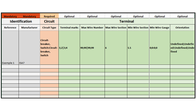

Puede importar datos de forma más eficaz aplicando valores compartidos a varios circuitos, terminales o conductores. Durante la importación, si los valores introducidos carecen de separadores, el valor único se aplica a todos los circuitos, terminales o conductores.
Ventajas: Esto ahorra tiempo y reduce los errores de entrada manual.
Al importar la plantilla en Gestión de referencias de fabricante, si introduce un único valor para una columna de terminal, este se aplica a todos los terminales del circuito. Por ejemplo, si para todos los terminales, el valor de Sección de cable máx. es 6, solo puede introducir el valor 6 sin repetir la información. Anteriormente, tenía que introducir el valor 6;6|6;6. Esto es aplicable cuando selecciona Una línea por referencia para referencias de fabricante y referencias de cable, y Una línea por circuito para referencias de fabricante.
