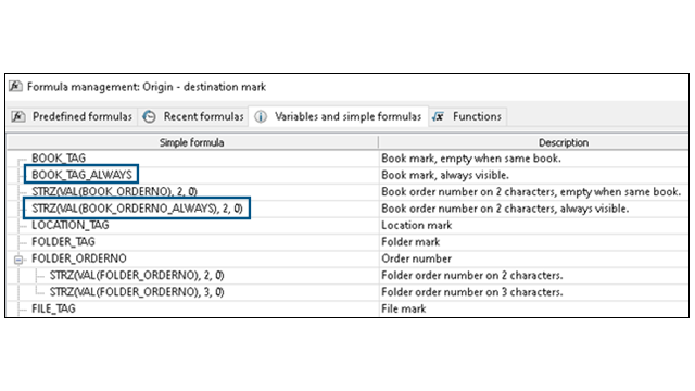

Hay nuevas variables disponibles en el cuadro de diálogo Administración de fórmulas que le permiten etiquetar las flechas de origen y destino de manera más eficaz. Esto hace que sea más fácil encontrar y entender los marcadores, especialmente cuando las flechas están en el mismo libro.
En el cuadro de diálogo Gestión de fórmulas: Cuadro de diálogo Marca origen - destino, en la pestaña Variables y fórmulas simples:
  • La variable BOOK_TAG_ALWAYS aparece en BOOK_TAG.
  • STRZ(VAL(BOOK_ORDERNO_ALWAYS), 2, 0) aparece en STRZ(VAL(BOOK_ORDERNO), 2, 0).
En el cuadro de diálogo Gestión de atributos, #BUN_TAG_ALWAYS aparece en #BUN_TAG.
