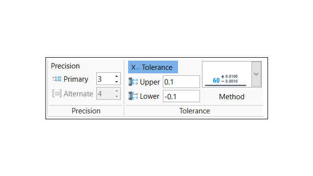

Adición de tolerancia a la cota (2025 SP3)
Puede agregar información de tolerancia directamente a cotas en dibujos.
Esto garantiza claridad al especificar las variaciones permisibles en las cotas y permite procesos de fabricación y ensamblaje precisos. Agregar tolerancia ofrece las siguientes ventajas:
  • Permite definir los límites superior e inferior de las cotas directamente.
  • Proporciona varios métodos de tolerancia, como representaciones simétricas, de desviación y basadas en límites.
  • Permite controlar la precisión de las tolerancias de forma independiente.
  • Proporciona un fácil acceso sencillo a las opciones de tolerancia a través de la pestaña Cinta de dimensionamiento inteligente y la Paleta Propiedades.
