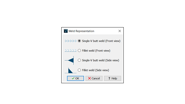

Puede utilizar el comando AM_SIMPLEWELD para crear y personalizar redondeos de soldadura y soldaduras de tope V simples en varias entidades, incluidas elipses, círculos, arcos, líneas y polilíneas.
Este comando admite representaciones de soldadura de vista frontal y lateral, lo que ofrece un control preciso y flexibilidad a la hora de definir los detalles de la soldadura. Simplifica el proceso de creación de símbolos de soldadura, mejora la productividad y garantiza el cumplimiento de los estándares del sector. El comando:
  • Ofrece un control preciso sobre las cotas de la soldadura, los anchos de cordón y la ubicación de los símbolos.
  • Le permite editar las propiedades de soldadura con el comando AM_SIMPLEWELDEDIT o directamente a través de la Paleta Propiedades.
