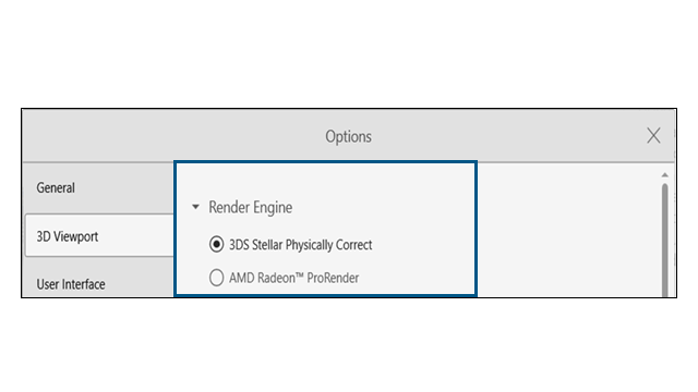

Selección del motor de renderizado
Una vez finalizada la implementación del motor de renderizado Stellar Physically Correct, SOLIDWORKS Visualize ha suspendido el soporte para NVIDIA Iray.
En consecuencia, la opción de elegir NVIDIA Iray como motor de renderizado se ha eliminado del menú Herramientas > Opciones, por lo que los usuarios ya no pueden seleccionarlo.
