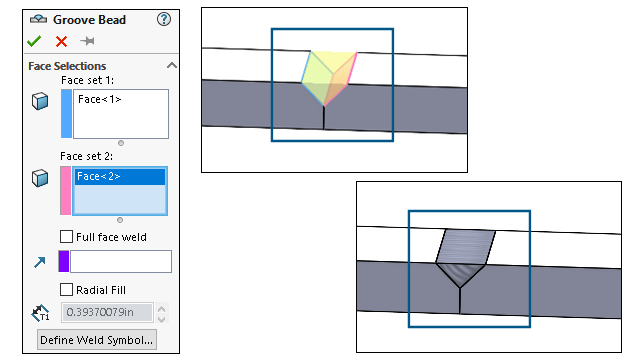

Cordones de ranura Puede crear un cordón de ranura para unir dos superficies seleccionadas con una soldadura sólida. SOLIDWORKS® crea un sólido en el espacio tomando como base las superficies. Contenido Creación de cordones de ranura Puede crear cordones de ranura entre las dos superficies. PropertyManager Cordón de ranura El PropertyManager de Cordón de ranura le permite crear una soldadura sólida entre dos sólidos. Tema principalSistema estructural y piezas soldadas Agrupación de cantidades y perfiles de piezas soldadas (2025 SP3) Aplicación de las unidades del documento a los ID de la lista de cortes (2025 SP2) Selección de un tamaño de perfil en tablas de diseño y tablas de configuración (2025 SP2) Publicar elementos de la lista de cortes en 3DEXPERIENCE platform (2025 SP1) Acceder y trabajar con perfiles favoritos PropertyManager de esquina compleja y sistema estructural Recortar miembros adjuntos
