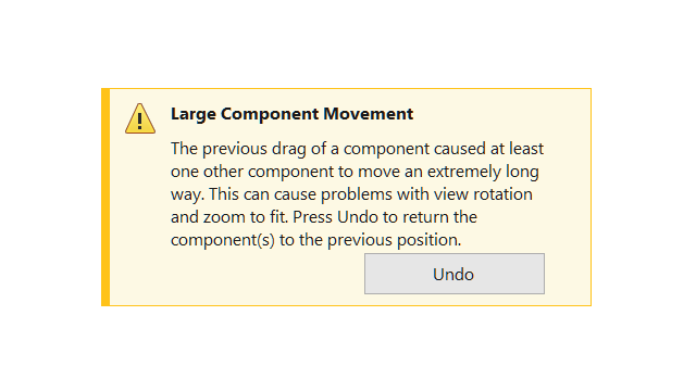

Bir bileşen montajdan çok uzaklaştığında SOLIDWORKS bir uyarı mesajı gösterir.
Bazı durumlarda bir bileşenin bir miktar sürüklenmesi veya montaj ilişkisi ayarlarının değiştirilmesi, bileşenin montajdan çok fazla uzaklaşmasına neden olabilir.
Bileşen ile montaj arasında uzun mesafe olması, görünüm döndürme ve Sığacak Şekilde Yakınlaştır ile ilgili sorunlara yol açabilir.
Bileşeni önceki konuma döndürmek için bildirim iletişim kutusunda Geri Al öğesine tıklayın veya Düzenle > Geri Al Bileşeni Taşı öğesine tıklayın.
