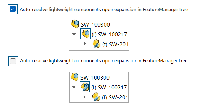

Hafif Bileşenleri Otomatik Olarak Çözümleme Seçeneği (2025 SP2)
FeatureManager tasarım ağacındaki genişletilmiş hafif bileşenleri çözümlemek için FeatureManager ağacında genişleme sonrasında hafif bileşenleri otomatik olarak çözümle'yi seçebilirsiniz.
Bu seçeneğin işaretini kaldırdığınızda genişletilmiş bileşenler hafif modda kalır.
Bu seçenek, Çözümlenmiş ve hafif modları manuel olarak yönet'in seçilmesi halinde uygulanabilir.
Hafif bileşenleri otomatik olarak çözümlemek için:
  1. Seçenekler > Sistem Seçenekleri > FeatureManager'a tıklayın.
  2. FeatureManager ağacında genişleme sonrasında hafif bileşenleri otomatik olarak çözümle'yi seçin.
  3. Hafif modda bir model açın.
    Hafif mod kullanılamıyorsa Seçenekler > Sistem Seçenekleri > Performans'a tıklayın ve Çözümlenmiş ve hafif modları manuel olarak yönet'i seçin.
  4. Bir bileşeni genişletin.
    Genişletilmiş bileşen FeatureManager tasarım ağacında çözümlenir.
