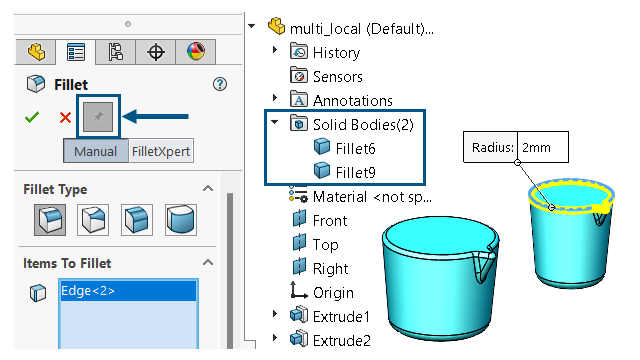

Radyus veya Pah PropertyManager'ını sabitleyebilirsiniz.
Faydaları: PropertyManager'ı her seferinde yeniden açmak zorunda kalmadan sırayla farklı gövdelere aynı veya farklı parametrelere sahip birden çok radyus ya da pah uygulayabilirsiniz. Radyus veya pah unsurları da farklı tiplerde olabilir.
Raptiye kullanılabilirliği
Unsur Bilgi
Radyus raptiyesi
  • Yalnızca Manuel modda kullanılabilir.
  • Şu radyuslar için kullanılabilir:
    • Sabit Boyut
    • Yüz
    • Tam Tur
Bir oturum sırasında yazılım, ayarları Radyuslanacak Öğeler, Radyus Parametreleri ve Radyus Seçenekleri'nin altında tutar.
Mevcut bir radyus düzenlenirken raptiye kullanılamaz.
Pah raptiyesi
  • Beş pah tipinin tamamında kullanılabilir.
  • Bir oturum sırasında yazılım, ayarları Pah Atılacak Öğeler, Pah Parametreleri ve Pah Seçenekleri'nin altında tutar.
