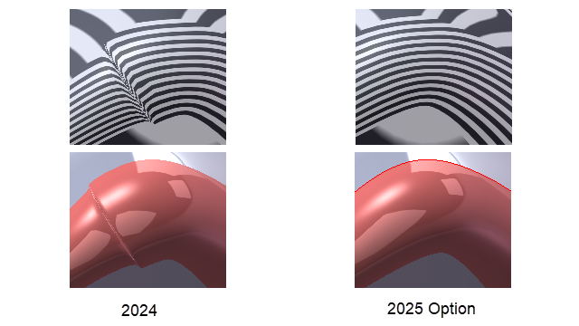

Değişken boyutlu radyuslar için Sürekli kenar karıştırma seçeneğiyle sürekli karıştırılan radyuslar oluşturabilirsiniz.
Bu seçeneğe erişmek için Radyus PropertyManager'ında Radyus Tipi için Değişken Boyutlu Radyus'u ve Radyus Seçenekleri altında Sürekli kenar karıştırma'yı seçin.
Bu seçenek, son derece pürüzsüz olan sürekli karıştırılmış kenarlar oluşturmak için iyileştirilmiş bir algoritma kullanır.
