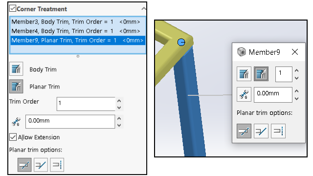

复杂边角 PropertyManager 和结构系统
复杂边角 PropertyManager 提供增强的边角处理选项。此外,您还可以更轻松地创建和编辑结构系统。
要打开该 PropertyManager:
  1. 打开包含三个或更多相交构件的模型。
  2. 在 FeatureManager® 设计树中,展开边角管理
  3. 右键单击复杂边角组,然后选择编辑特征
增强功能包括:
  • 边角处理下,构件框显示实体剪裁构件和平面剪裁构件。您可以选择一个构件,然后单击实体剪裁平面剪裁来更改其剪裁类型。
  • 所选构件的详细信息(如实体剪裁、平面剪裁和剪裁顺序)会在图形区域中显示为标注。
  • 图标代表平面剪裁选项。
