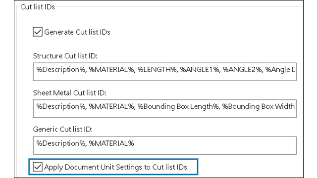

将文档单位应用于切割清单 ID (2025 SP2) 您可以选择将文档单位设置应用于切割清单 ID,将文档单位应用于切割清单 ID。 选择此选项后,切割清单 ID 的单位会与文档单位相同。之前,切割清单 ID 的单位为 MKS 单位,与文档单位无关。 单击工具 > 选项 > 文档属性 > 焊件并选择将文档单位设置应用于切割清单 ID。 仅当您选择生成切割清单 ID 时,此选项才可用。 您也可以为旧文件选择此选项。切割清单 ID 的单位会随着文档单位的变化而变化。 父主题结构系统和焊件 对焊件轮廓和数量进行分组 (2025 SP3) 从设计表和配置表中选择轮廓大小 (2025 SP2) 在 3DEXPERIENCE platform 上发布切割清单项目 (2025 SP1) 访问和使用收藏轮廓 复杂边角 PropertyManager 和结构系统 剪裁附加的构件 凹槽焊缝
