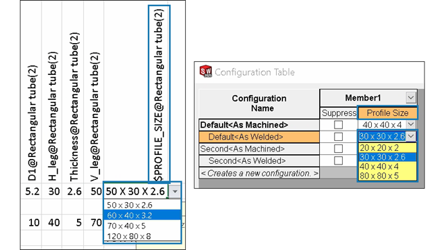

对于已配置的轮廓,设计表和配置表将显示轮廓大小列,您可以在其中选择大小。
要控制设计表中的轮廓大小,列标题使用以下语法:
  • 焊件:$PROFILE_SIZE@feature_name
  • 结构系统:$PROFILE_SIZE@member_name

  1. 在具有多个配置的零件中,单击 ConfigurationManager 选项卡。
  2. 展开表格
  3. 右键单击配置表 ,然后单击显示表格
