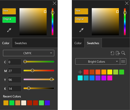

Výběr barvy
Dialogové okno Výběr barvy můžete otevřít z různých záložek Palety a několika dialogových oken.
Výběr barvy můžete zvolit všude, kde se objeví barevný parametr. Když například vyberete vzhled na záložce Vzhled jeho barevné parametry se zobrazí jako barevné proužky. Po kliknutí na libovolný z těchto barevných parametrů se zobrazí Výběr barvy, který tuto barvu umožňuje upravit.
Výběr barvy má všechny standardní ovládací prvky a kapátko, které umožňuje odebírat vzorky barev kdekoliv na obrazovce – i mimo okno SOLIDWORKS Visualize.
Nastavení barvy pomocí dialogového okna Výběr barev:
  1. Klikněte na kartě Paleta nebo v dialogovém okně na nějaký barevný parametr.
  2. V dialogovém okně Výběr barvy pomocí posuvníků Odstín, SytostHodnota zobrazte barevný rozsah v pravém horním poli a kliknutím vyberte barvu.
    Další možností je přetažení barevného kapátka kamkoliv na obrazovce a zobrazení obrázku v obdélníku pod kapátkem. Vystřeďte požadovanou barvu pod červeným čtverečkem.
    Při použití obou metod se nová barva zobrazí v levém horním rohu.
  3. Novou barvu nastavte zavřením okna Výběr barvy.
