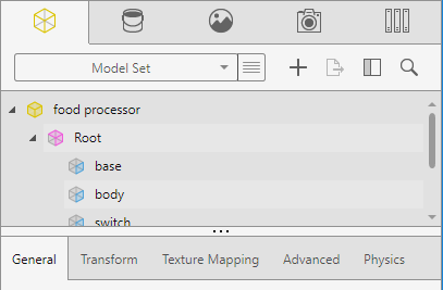

Strom modelů
Strom modelů se nachází v horní části záložky Modely na Paletě. Obsahuje názvy modelů ve scéně a díly v jednotlivých modelech.
  • V seznamu v horní části záložky Modely vyberte sadu modelů obsahující modely, které chcete použít ve scéně.
    U názvu modelu si kliknutím na otevřete ovládací prvky pro duplikování , přidání nebo přejmenování modelu.
    • Sada modelů je sbírka jednoho nebo více 3D objektů.
    • Jednotlivé sady modelů jsou samostatné, vyjma případu, kdy sada obsahuje stejný model.
    • Daná sada modelů může být součástí vlastní konfigurace, ale nemůže být součástí základní konfigurace.
  • Pokud chcete vybrat nějaký model a zobrazit jeho parametry na záložce Modely, udělejte jednu z následujících věcí:
    • Ve stromu modelů na záložce Modely vyberte požadovaný model.
    • Klikněte na Nástroje na výběr > Model a vyberte ve scéně požadovaný model.
      Když kliknete na záložku Modely, Nástroje na výběr se automaticky změní na režim Model.
    Když vyberete nějaký model, bude ohraničený žlutou barvou.

Parametry objektu
Vyberte model, jeho kořen nebo jeden či více jeho dílů pro zobrazení a úpravu jejich parametrů. Kořenový uzel je skupina dílů, se kterou můžete pohybovat nezávisle na zbytku modelu – s pohybem relativním vůči pivotnímu bodu.
Díly mají nějaké parametry, které celé modely nemají, a obráceně. Některé parametry se týkají dílů a modelů.
Kořenový uzel v modelu má stejné parametry jako ostatní skupiny.
Parametry jsou rozděleny na podzáložky Obecné, Transformace, Mapování textur, Pokročilé a Fyzika.
