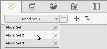

Chcete-li přistupovat k sadě modelu na záložce Modely palety, v rozevíracím seznamu klikněte na šipku dolů:
