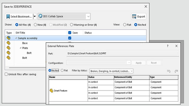

Rozšířená podpora pro reference inteligentních součásti (2025 FD02)
Když na platformě 3DEXPERIENCE platform uložíte inteligentní součást, zůstanou její odkazy na další součásti beze změny.
Výhody: Toto vylepšení pomáhá zachovat vztahy mezi součástmi a usnadňuje správu sestav bez ztráty vzájemných spojení.
Například v dialogovém okně Uložit do 3DEXPERIENCE klikněte pravým tlačítkem na dílčí součást a výběrem možnosti Externí reference si prohlédněte související součásti.
