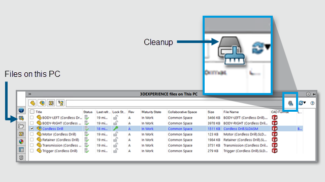

Chcete-li nástroj Vyčištění použít, postupujte takto:
  1. Klikněte v podokně úloh na kartu Soubory 3DEXPERIENCE na tomto počítači. Poté klikněte na ikonu Vyčištění na panelu nástrojů.
  2. V okně vyberte, které se otevře, vyberte časový rámec pro odstranění souborů na základě data Naposledy obnoveno na platformě.
