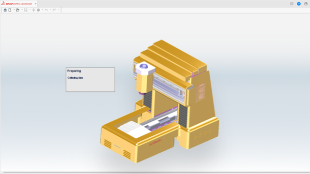

Vylepšená metoda otevírání souborů 3DEXPERIENCE (2025 FD02)
SOLIDWORKS zlepšil způsob, jak otevírá soubory 3DEXPERIENCE neuložené ve vaší místní mezipaměti.
Výhody: Tato metoda vylepšuje výkon při prvním načtení metadat pro vybranou konfiguraci na klientovi. Potom uloží kompletní metadata konfigurace do mezipaměti a stáhne požadované soubory, i když nejsou zatím nahrané do relace SOLIDWORKS.
Dokud nebudou všechny soubory úplně k dispozici, zůstanou některé akce dočasně zakázané. Mezi tyto akce patří otevírání jiných souborů, zamykání a odemykání, náhrada revizí, úpravy vlastností, ukládání a obnovování. Při stahování zbytku souborů můžete i nadále používat 3DSearch.
Poznámka:
  • Přepínání konfigurací v sestavě je zablokováno, dokud se všechny součásti nestáhnou.
  • Je-li proces stahování přerušen, vyzve vás aplikace SOLIDWORKS ke znovunačtení souborů nebo k restartu, aby se vymazala mezipaměť.
