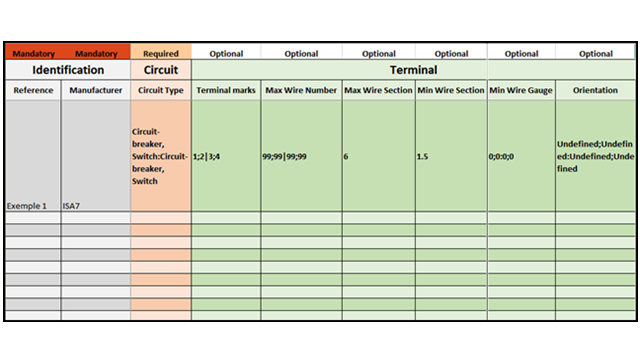

Data je možné efektivněji importovat s použitím hodnot sdílených pro více obvodů, svorek nebo jader kabelů. Při importu platí, že pokud zadané hodnoty neobsahují oddělovače, je pro všechny obvody, svorky resp. jádra kabelů použita stejná hodnota.
Výhody: Tato možnost šetří a omezuje riziko chyb při ručním zadávání.
Při importu šablony v sekci Správa dílů výrobce platí, že zadáte-li ve sloupci svorek jedinou hodnotu, platí tato hodnota pro všechny svorky obvodu. Příklad: pokud je pro všechny svorky nastaven Max. průřez vodiče na 6, můžete zadat pouze hodnotu 6 bez opakování. Dříve jste museli zadat hodnotu ve tvaru 6;6|6;6. Toto platí v případě, že je vybrána možnost Jeden řádek na referenci (v případě dílu výrobce a reference kabelu) resp. Jeden řádek na obvod (v případě dílu výrobce).
