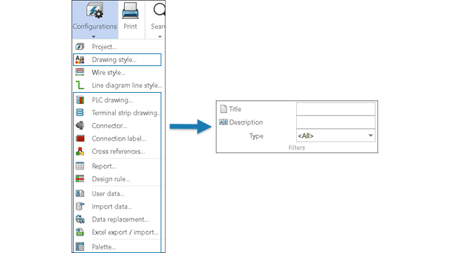

Možnosti filtru pro dialogová okna Konfigurace (2025 SP2)
Pomocí možností filtru můžete filtrovat a aktualizovat seznam konfigurací ve více konfiguračních souborech najednou.
Výhody: Tento postup zkracuje dobu potřebnou k vyhledání požadované konfigurace.
Dialogová okna konfigurace obsahují novou skupinu možností v sekci Filtry.
Konfigurační soubory je možné filtrovat zadáním příslušného textu a výběrem typu konfigurace v následujících polích:
  • Nadpis
  • Popis
  • Typ
Dostupnost filtrů závisí na obsahu dialogového okna konfigurace.
K filtrování konfiguračních souborů lze také použít možnosti Název, PopisTyp.
Možnosti filtrování platí jak pro Konfigurace aplikací, tak pro Konfigurace projektů.
