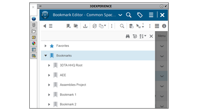

Sie können Daten auf der 3DEXPERIENCE Platform speichern, selbst wenn Lesezeichen eingefroren, abgeschlossen, archiviert oder gelöscht wurden. Wenn bei einem zugewiesenen Lesezeichen ein Fehler auftritt, wird eine Meldung angezeigt, dass die Daten nicht mit einem Lesezeichen versehen sind.
Vorteile: Speichervorgänge werden auch dann ausgeführt, wenn Lesezeichen eingefroren, abgeschlossen, archiviert oder gelöscht wurden.
Nach dem Speichern können Sie mithilfe von Bookmark Editor Probleme manuell lösen und Lesezeichen zuzuweisen.
