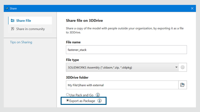

  1. Öffnen Sie in SOLIDWORKS eine Baugruppe, die auf der 3DEXPERIENCE Platform gespeichert ist.
  2. Klicken Sie auf Datei > Freigeben.
  3. Im Dialogfeld:
    1. Klicken Sie auf Datei freigeben.
    2. Geben Sie einen Dateinamen ein und wählen Sie unter Dateityp die Option SOLIDWORKS Baugruppe aus.
    3. Klicken Sie auf Als Paket exportieren.
    4. Klicken Sie auf Fortsetzen.
    Der Befehl Als Paket exportieren wird auf der Registerkarte 3DEXPERIENCE der Taskansicht geöffnet.
    Weitere Informationen zu diesem Befehl finden Sie unter Exportieren und Importieren von SOLIDWORKS Daten.
  4. Legen Sie die Optionen fest und klicken Sie auf Exportieren.
    Die Software exportiert das Paket mit der Dateierweiterung .sldpkg.
