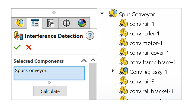

Sie können die Interferenzprüfung in Baugruppen durchführen, die im Modus „Prüfung großer Konstruktionen“ geöffnet werden.
Im Modus „Prüfung großer Konstruktionen“ ist das Interferenzvolumen nicht verfügbar und die Berechnungen für die Interferenzprüfung sind Näherungswerte. Um genaue Ergebnisse zu erhalten, stellen Sie die Komponenten vollständig dar und berechnen Sie die Interferenzen neu.
So führen Sie eine Interferenzprüfung im Modus „Prüfung großer Konstruktionen“ durch:
  1. Öffnen Sie eine Baugruppe im Modus „Prüfung großer Konstruktionen“.
  2. Klicken Sie auf Interferenzprüfung (Registerkarte „Prüfung großer Konstruktionen“) oder auf Extras > Bewerten > Interferenzprüfung.
  3. Legen Sie Optionen im PropertyManager fest und klicken Sie auf Berechnen.
