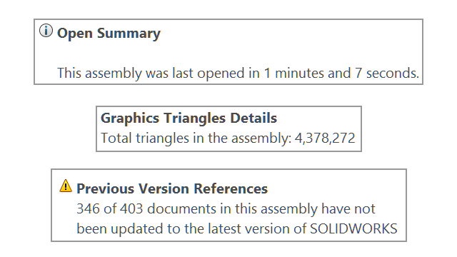

Im Dialogfeld Leistungsbewertung können Sie die Anzahl der veralteten Dokumente, die zum Öffnen der Baugruppe erforderliche Zeit und die Gesamtzahl der Grafikdreiecke anzeigen.
Neue Optionen und Informationen:
Optionen und Informationen Beschreibung Schnitt
Zeit zum Öffnen Unter Zusammenfassung Öffnen-Vorgang wird die Zeit angezeigt, die zum Öffnen der Baugruppe benötigt wird. Leistung beim Öffnen
Suchen nach referenzierten Dokumenten Führt die Anzahl der Dokumente auf, die in den Ordnern Referenzierte Dokumente gefunden wurden, sowie die für die Suche benötigte Zeit. Leistung beim Öffnen
Gesamtzahl der Dreiecke in der Baugruppe Zeigt unter Details zu Grafikdreiecken die Gesamtzahl der Grafikdreiecke in der Baugruppe der obersten Ebene an.
In der Nummer verwendet SOLIDWORKS das vom Betriebssystem angegebene Trennzeichen, um Tausendergruppen zu trennen.

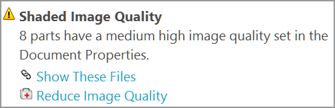

Anzeigeleistung
Bildqualität reduzieren Unter Qualität des schattierten Bilds wird die Qualität des schattierten Bilds für Teile mit höherer Bildqualität auf 50 % reduziert.
Diese Option gilt nicht für Unterbaugruppen.
Nicht verfügbar für Baugruppen, die im reduzierten Modus geöffnet wurden, außer wenn die Baugruppe über eine flexible Unterbaugruppe verfügt.
Wenn Sie auf Bildqualität reduzieren klicken, wird der Schieberegler Niedrig (schneller) - hoch (langsamer) näher an die Seite Niedrig (schneller) geschoben.
Um den Schieber anzuzeigen, klicken Sie auf Extras > Optionen > Dokumenteigenschaften > Bildqualität. Der Schieberegler befindet sich unter Auflösung von Verdeckte Kanten ausgeblendet/sichtbar in schattierter und Entwurfsqualität.

So verwenden Sie die Leistungsbewertung:
  1. Öffnen Sie die Baugruppe.
  2. Klicken Sie auf Leistungsbewertung (Evaluieren-Symbolleiste) oder auf Extras > Evaluieren > Leistungsbewertung.
So reduzieren Sie die Bildqualität:
  1. Öffnen Sie ein Modell und klicken Sie auf Extras > Optionen > Dokumenteigenschaften > Bildqualität.
  2. Überprüfen Sie die Schiebereglerposition unter Auflösung von Verdeckte Kanten ausgeblendet/sichtbar in schattierter und Entwurfsqualität.
  3. Klicken Sie auf Extras > Evaluieren > Leistungsbewertung.
  4. Klicken Sie unter Qualität des schattierten Bilds im Abschnitt Leistung beim Anzeigen auf Bildqualität reduzieren .
  5. Überprüfen Sie nach der Aktualisierung der Ergebnisse der Leistungsbewertung die Schiebereglerposition unter Auflösung von Verdeckte Kanten ausgeblendet/sichtbar in schattierter und Entwurfsqualität.
