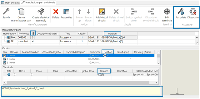

Associazione di accessori per componenti complessi e assiemi elettrici
È possibile semplificare il processo di assemblaggio collegando le parti di accessori a circuiti o morsetti specifici su un componente. Ciò è particolarmente utile per la produzione di connettori personalizzati o complessi.
Vantaggi: È possibile verificare che solo le selezioni valide siano associate e aggiornare le associazioni senza rimuoverne quelle esistenti, semplificando anche la configurazione degli accessori.
Le finestre di dialogo Proprietà del componente e Proprietà dell'assieme elettrico contengono ora i comandi Associa e Dissocia per gli accessori. È possibile accedere a questi comandi tramite il menu di scelta rapida e selezionare l'accessorio e rilasciarlo sulle parti a cui si desidera associarlo.
  • Associa accessori: Consente agli utenti di associare uno o più accessori a un circuito o a un morsetto specifico.
  • Dissocia accessori: Rimuove l'associazione tra gli accessori e la parte o il morsetto di base selezionati.
Aggiornamenti dell'interfaccia utente per visualizzare l'associazione
  • Le finestre di dialogo Proprietà del componente e Proprietà dell'assieme elettrico contengono ora nuove colonne, come segue:
    • Numero d'ordine : visualizza il numero d'ordine dei componenti della stessa categoria, per distinguere tra più istanze dello stesso componente nell'assieme.
    • Relazione: visualizza le relazioni tra le parti, i componenti, i circuiti e i morsetti di base insieme agli accessori associati.
      È inoltre possibile visualizzare la relazione nel campo di testo in fondo alla finestra di dialogo Proprietà del componente.
