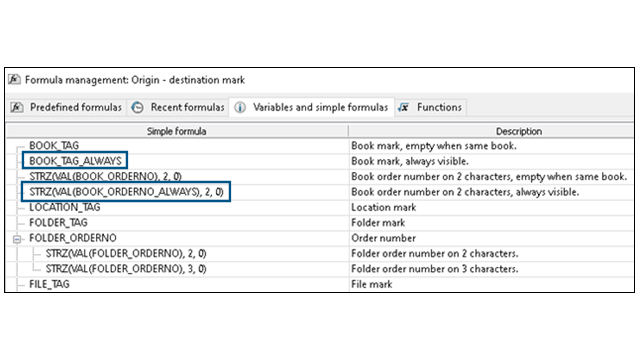

Nuove variabili in gestione delle formule
Nella finestra di dialogo Gestione formule sono disponibili nuove variabili che consentono di etichettare le frecce di origine e di destinazione in modo più efficace. In questo modo è più facile trovare e comprendere i segnalibri, soprattutto quando le frecce si trovano nello stesso album.
Nella finestra di dialogo Gestione delle formule: Contrassegno rinvio, nella scheda Variabili e formule semplici:
  • La variabile BOOK_TAG_ALWAYS viene visualizzata in BOOK_TAG.
  • STRZ(VAL(BOOK_ORDERNO_ALWAYS), 2, 0) viene visualizzata in STRZ(VAL(BOOK_ORDERNO), 2, 0).
Nella finestra di dialogo Gestione attributi, #BUN_TAG_ALWAYS viene visualizzato in #BUN_TAG.
