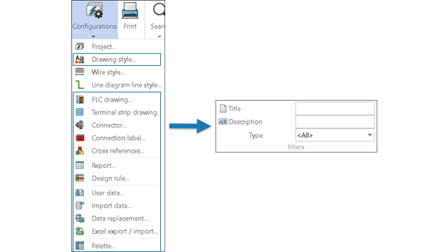

Opzioni filtro per le finestre di dialogo di configurazione (2025 SP2)
È possibile utilizzare le opzioni di filtro per filtrare e aggiornare l'elenco di configurazione tra più file di configurazione.
Vantaggi: Riduce il tempo necessario per ricercare una configurazione specifica.
Le finestre di dialogo di configurazione includono un nuovo gruppo di opzioni in Filtri.
È possibile filtrare i file di configurazione immettendo il testo pertinente e selezionando il tipo di configurazione nei seguenti campi:
  • Titolo
  • Descrizione
  • Tipo
La disponibilità dei filtri dipende dal contenuto della finestra di dialogo di configurazione.
È inoltre possibile utilizzare contemporaneamente le opzioni Titolo, Descrizione e Tipo per filtrare i file di configurazione.
Le opzioni di filtro si applicano sia alle Configurazioni dell'applicazione sia alle Configurazioni del progetto.
