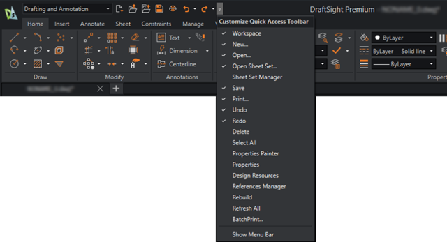

Visibilità della barra dei menu
È possibile utilizzare la barra multifunzione e la barra dei menu contemporaneamente nell'interfaccia utente.
La funzionalità Personalizza la barra di accesso rapido consente di cambiare la visibilità della barra dei menu.
Per specificare la visibilità MENUBAR, procedere in uno dei modi seguenti:
  • Nella barra multifunzione, fare clic su Personalizza la barra di accesso rapido > Mostra barra dei menu / Nascondi barra dei menu.
  • Nel menu, fare clic su Personalizza la barra di accesso rapido > Mostra barra dei menu / Nascondi barra dei menu.
  • Nella finestra comandi, digitare MENUBAR.
    Variabile di sistema 0 se è disattivata e 1 se è attivata.
