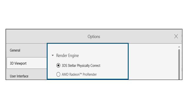

Selezione del motore di rendering
Con il completamento dell'implementazione del motore di rendering Stellar Physically Correct, SOLIDWORKS Visualize ha interrotto il supporto per NVIDIA Iray.
Di conseguenza, l'opzione per scegliere NVIDIA Iray come motore di rendering è stata rimossa dal menu Strumenti > Opzioni, in modo che gli utenti non possano più selezionarla.
