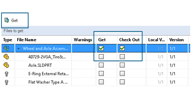

In File Explorer di SOLIDWORKS PDM, è possibile eseguire il check-out dei file durante l'esecuzione di un'operazione Leggi, ad esempio Leggi l'ultima versione, a condizione che l'utente abbia concesso l'autorizzazione al check-out.
Nella finestra di dialogo Leggi, quando si seleziona Check-out per file singoli o multipli, l'opzione Leggi per questi file è selezionata per impostazione predefinita per eseguire entrambe le operazioni contemporaneamente. L'operazione combinata Leggi e Check-out semplifica il flusso di lavoro.
È possibile aggiungere la colonna Check-out nella finestra di dialogo Leggi di File Explorer di SOLIDWORKS PDM. La personalizzazione viene eseguita utilizzando la vista Colonne personalizzabili per le colonne delle operazioni file Leggi nello strumento di amministrazione di SOLIDWORKS PDM.
Le seguenti condizioni si applicano all'operazione combinata Leggi e Check-out:
  • Se l'operazione di lettura non riesce, il check-out non viene eseguito.
  • Se il check-out non riesce, l'operazione di lettura continua.
  • Quando si esegue l'operazione Leggi per una versione precedente, se si seleziona Check-out, si ottiene la versione specificata con un check-out eseguito.
