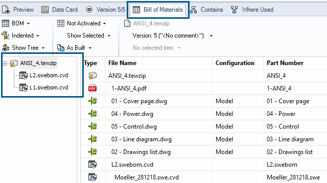

Distinta materiali di assieme elettrico (2025 SP1)
In File Explorer di SOLIDWORKS PDM, nella scheda Distinta materiali è possibile visualizzare i dettagli della distinta materiali degli assiemi elettrici.
Per gli assiemi elettrici, è possibile visualizzare:
  • La struttura gerarchica e con rientranza padre-figlio nella distinta materiali calcolata per i file CVD.
  • La vista Distinta materiali pezzi costruttore.
