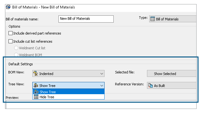

Gli amministratori possono specificare le impostazioni predefinite della vista e delle opzioni per la distinta materiali calcolata durante la creazione della distinta materiali (BOM) nello strumento di amministrazione di SOLIDWORKS PDM.
Le impostazioni predefinite specificate dagli amministratori vengono applicate nelle sezioni Vista e Opzioni della distinta dei materiali nella scheda Distinta dei materiali in File Explorer di SOLIDWORKS PDM. Le impostazioni predefinite sono applicabili sia al client Desktop sia al client Web2.
Nello strumento di amministrazione, fare clic con il pulsante destro del mouse su Distinta dei materiali > Nuova distinta dei materiali . Nella finestra di dialogo Distinta dei materiali - Nuova distinta dei materiali, in Impostazioni predefinite, specificare le impostazioni predefinite per la distinta dei materiali calcolata.
