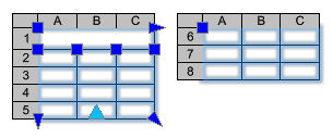

  • テーブルの行と列のサイズの変更
    グリップ点またはプロパティ(Properties)パレットを使用して、行と列の高さと幅を変更します。グリップ点による変更は、テーブルを操作するための直接的かつインタラクティブな方法です。グラフィックス領域で、テーブルの行、列、またはテーブル全体を選択します。グリップ点は、エンティティの定義点の新しい位置への移動(ストレッチ)またはエンティティ全体の移動、回転、尺度調整、ミラー、またはコピーに使用します。

  • テーブルの分割
    三角形のグリップ点またはプロパティ(Properties)パレットを使用して、テーブルをメイン テーブルとセカンダリ テーブルの断片に分割します。
