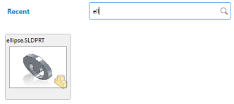

ようこそ(Welcome)ダイアログ ボックスの最近使ったアイテム(Recent)タブでは、ドキュメントを種類および名前でフィルター処理できます。
  • Tab キーでフィルター間を移動します。
  • Enter キーまたはスペースバーを押すと、フィルターのオンとオフが切り替わります。
名前でドキュメントをフィルタリングする場合は、Esc キーを押してテキストをクリアできます。
部品、アセンブリ、図面、またはトップレベル アセンブリのドキュメントのみを表示するようにフィルターすることができます。 クイック フィルター(Quick filter)名前でフィルター(Filter by name)は相互に機能します。 たとえば、クイック フィルター(Quick filter)部品をフィルター(Filter Parts) をクリックし、名前でフィルター(Filter by name)ボックスにファイル名を入力します。 入力したテキストがファイル名に含まれている部品ドキュメントが表示されます。
3DEXPERIENCE ユーザーは、3DEXPERIENCE から開く(Open from 3DEXPERIENCE)ダイアログ ボックス
ホーム(Home)タブから最近使ったローカル ドキュメントを開いたり、フィルターしたりもできます。文字を入力するときは、その文字に一致する最近使ったファイル名だけが最近使ったファイル(Recent)として表示されます。
3DSearch を使用し、3DEXPERIENCE Platform でさらにファイルを検索するには、最近使ったアイテム(Recent)リストの下部にある3DEXPERIENCE でさらに検索(Search more on 3DEXPERIENCE)をクリックします。
フィルターを除去するには、3DSearch の横にあるフィルターをクリア(Clear Filter)をクリックします。
