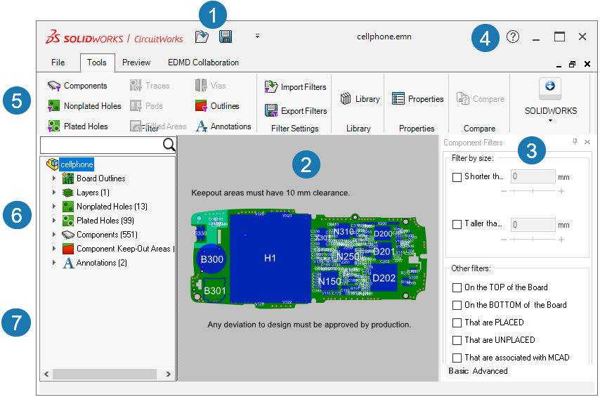

SOLIDWORKS에서 ECAD 파일을 열면 CircuitWorks 응용 프로그램이 열립니다. 이 인터페이스를 사용하여 ECAD 파일을 열고, 비교하고, 저장하며, 복잡성을 줄이기 위해 피처를 필터링하고, ECAD 속성을 수정하고, SOLIDWORKS 파트와 어셈블리 모델을 빌드합니다.
1 |
QuickAccess 도구 모음 |
5 |
도구 모음 |
2 |
미리보기 이미지 |
6 |
트리 보기 |
3 |
파일 또는 속성 패널 |
7 |
CircuitWorks 변경 사항 트리(Prostep EDMD) |
4 |
탭 수준 도움말 |
