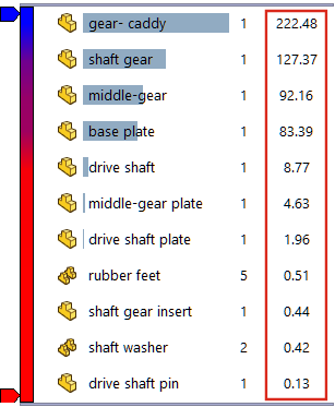

단일 속성 목록 정렬하기 어셈블리 시각화에서 부품을 해당 사용자 정의 속성 값을 기준으로 순위를 지정할 수 있습니다. FeatureManager 디자인 트리 구역의 어셈블리 시각화 탭 에는 최초에 파일 이름을 기준으로 정렬된 어셈블리의 전체 부품 목록이 포함되어 있습니다. 목록 정렬하기: 속성을 기준으로 부품을 정렬할 열 머리글을 클릭합니다. 예를 들어, 부품 질량을 기준으로 정렬하려면 질량을 클릭합니다. 역순으로 정렬하려면 다시 클릭합니다. 열 구분자를 더블 클릭하여 열의 너비를 열 내용에 맞게 조정할 수 있습니다. 상위 주제목록 정렬 여러 속성 목록 정렬하기 목록에 있는 속성 변경하기 열에 수식 작성하기
