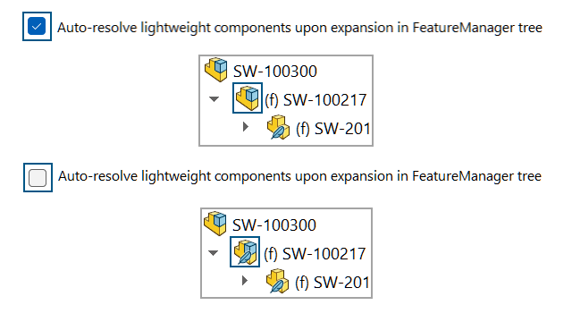

Opcja automatycznego przywracania odciążonych komponentów (2025 SP2)
Można wybrać opcję Aut. rozw. lekkich komp. przy ok. rozw. w drz. oper. FeatureManager, aby przywrócić rozwinięte odciążone komponenty w drzewie operacji FeatureManager.
Po usunięciu zaznaczenia tej opcji rozwinięte komponenty pozostaną w trybie odciążonym.
Opcja ta jest dostępna, gdy w wybrano Ręcznie zarządzaj trybami w pełnej pamięci i odciążonymi.
Aby automatycznie przywrócić odciążone komponenty:
  1. Kliknąć Opcje > Opcje systemu > FeatureManager.
  2. Wybrać Aut. rozw. lekkich komp. przy ok. rozw. w drz. oper. FeatureManager.
  3. Otworzyć model w trybie odciążonym.
    Jeśli tryb odciążony nie jest dostępny, kliknąć Opcje > Opcje systemu > Wydajność i wybrać opcję Ręcznie zarządzaj trybami w pełnej pamięci i odciążonymi.
  4. Rozwinąć komponent.
    Rozwinięty komponent zostanie przywrócony na drzewie operacji FeatureManager.
