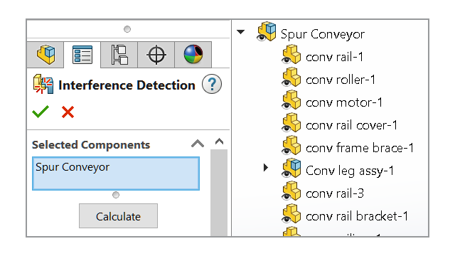

Można używać wykrywania przenikania w złożeniach otwartych w trybie Przeglądanie dużego projektu.
W trybie Przeglądanie dużego projektu objętość przenikania nie jest dostępna, a obliczenia wykrywania przenikania są przybliżone. Aby uzyskać dokładne wyniki, należy rozwiązać komponenty i ponownie obliczyć przenikania.
