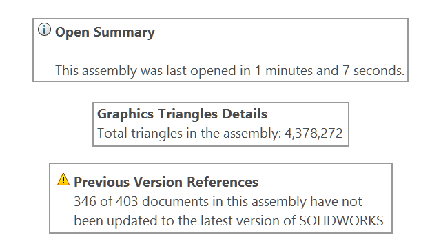

Ocena wydajności
W oknie Ocena wydajności można zobaczyć liczbę przestarzałych dokumentów, czas potrzebny na otwarcie złożenia oraz całkowitą liczbę trójkątów graficznych.
Nowe opcje i informacje:
Opcje i informacje Opis Przekrój
Czas na otwarcie W części Otwórz podsumowanie wyświetlany jest czas potrzebny na otwarcie złożenia. Wydajność otwierania
Wyszukiwanie dokumentów odniesienia Wyszczególnia liczbę dokumentów znalezionych w folderach Dokumenty odniesienia oraz czas potrzebny na przeprowadzenie wyszukiwania. Wydajność otwierania
Całkowita liczba trójkątów w złożeniu W części Szczegóły trójkątów graficznych wyświetlana jest całkowita liczba trójkątów graficznych w złożeniu najwyższego poziomu.
W numerze SOLIDWORKS używa separatora określonego przez system operacyjny do oddzielania grup tysięcy.

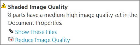

Wydajność wyświetlania
Obniż jakość obrazu W części Jakość cieniowanego obrazu zmniejszana jest jakość obrazu cieniowanego do 50% dla części o wyższej jakości obrazu.
Ta opcja nie ma zastosowania do podzespołów.
Niedostępne dla złożeń otwartych w trybie odciążonym, z wyjątkiem sytuacji, gdy złożenie zawiera elastyczny podzespół.
Kliknięcie opcji Zmniejsz jakość obrazu powoduje przesunięcie suwaka Niska (szybko) — Wysoka (wolno) bliżej strony Niska (szybko).
Aby wyświetlić suwak, kliknąć Narzędzia > Opcje > Właściwości dokumentu > Jakość obrazu. Suwak znajduje się w części Rozdzielczość ULU/ULW widoków Cieniowany i Jakość robocza.

Aby zmniejszyć jakość obrazu:
  1. Otworzyć model i kliknąć Narzędzia > Opcje > Właściwości dokumentu > Jakość obrazu.
  2. Sprawdzić pozycję suwaka w części Rozdzielczość ULU/ULW widoków Cieniowany i Jakość robocza.
  3. Kliknąć Narzędzia > Oceń > Ocena wydajności.
  4. W obszarze Jakość cieniowanego obrazu w sekcji Wydajność wyświetlania kliknąć opcję Zmniejsz jakość obrazu .
  5. Po aktualizacji wyników Ocena wydajności sprawdzić położenie suwaka w części Rozdzielczość ULU/ULW widoków Cieniowany i Jakość robocza.
