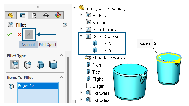

Przypinanie zaokrąglenia lub sfazowania w menedżerze właściwości PropertyManager (2025 SP2)
Można ustawić opcje Zaokrąglenie lub Sfazowanie w menedżerze właściwości PropertyManager.
Korzyści: Można zastosować wiele zaokrągleń lub sfazowań o tych samych lub różnych parametrach w odniesieniu do różnych obiektów w sekwencji bez konieczności ponownego otwierania za każdym razem menedżera właściwości PropertyManager. Operacje zaokrąglenia lub sfazowania mogą być również różnego typu.
Dostępność pinezki
Operacja Informacje
Pinezka zaokrąglenia
  • Dostępne tylko dla trybu Ręcznego.
  • Dostępne dla tych zaokrągleń:
    • Stały rozmiar
    • Ściana
    • Pełne zaokrąglenie
Podczas sesji oprogramowanie zachowuje ustawienia w pozycjach Elementy do zaokrąglenia, Parametry zaokrągleniai Opcje zaokrąglenia.
Pinezka nie jest dostępna podczas edycji istniejącego zaokrąglenia.
Pinezka fazowania
  • Dostępne dla wszystkich pięciu typów sfazowań.
  • Podczas sesji oprogramowanie zachowuje ustawienia w pozycjach Elementy do sfazowania, Parametry sfazowaniai Opcje sfazowania.
