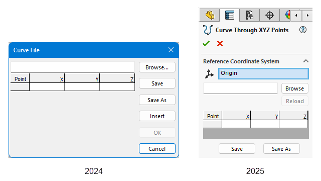

Udoskonalenia krzywej przez punkty XYZ
Funkcja Wstaw > Krzywa > Krzywa przez punkty XYZ używa menedżera właściwości PropertyManager, w którym można wybrać inny układ współrzędnych. Punkty krzywej przekształcają się w przestrzeń układu współrzędnych.
We wcześniejszych wersjach funkcja ta korzystała z okna dialogowego i mogła używać tylko początku układu współrzędnych części dla krzywej.
W menedżerze właściwości PropertyManager można:
  • Ręcznie wprowadzić dane współrzędnych XYZ.
  • Kliknąć przycisk Przeglądaj, aby wybrać plik .sldcrv lub .txt.
  • Kliknąć Załaduj ponownie, aby zaktualizować krzywą w oparciu o wszelkie modyfikacje dokonane w pliku .sldcrv lub pliku .txt użytym do jego utworzenia.
W przypadku otwierania plików utworzonych przed SOLIDWORKS 2025 i edycji krzywych utworzonych przez punkty XYZ w menedżerze właściwości PropertyManager w części Układ współrzędnych odniesienia oprogramowanie używa początku Układu współrzędnych (początek) .
