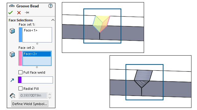

Ściegi rowka Można utworzyć ścieg rowka, aby połączyć dwie wybrane powierzchnie ze spoiną bryłową. SOLIDWORKS® tworzy obiekt bryłowy w szczelinie na podstawie powierzchni. Spis treści Tworzenie ściegów rowka Można utworzyć ściegi rowka pomiędzy dwiema powierzchniami. Menedżer właściwości PropertyManager Ścieg rowka Menedżer właściwości PropertyManager Ścieg rowka pozwala na utworzenie spoiny bryłowej pomiędzy dwoma obiektami bryłowymi. Temat nadrzędnySystem struktur i konstrukcje spawane Grupowanie profili konstrukcji spawanej i ilości (2025 SP3) Stosowanie jednostek dokumentu do identyfikatorów listy elementów ciętych (2025 SP2) Wybieranie rozmiaru profilu z tabel konfiguracji i tabel konfiguracji (2025 SP2) Publikowanie pozycji listy elementów ciętych na 3DEXPERIENCE platform (2025 SP1) Uzyskiwanie dostępu do ulubionych profili i praca z nimi Menedżer właściwości PropertyManager narożnika złożonego i system struktur Przycinanie członów przyłączonych
