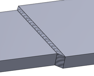

Menedżer właściwości PropertyManager Ścieg rowka
Menedżer właściwości PropertyManager Ścieg rowka pozwala na utworzenie spoiny bryłowej pomiędzy dwoma obiektami bryłowymi.

Wybór ściany
Zestaw ścian 1 i Zestaw ścian 2. Określa ściany obiektów bryłowych do połączenia z obszaru graficznego.
Pełna spoina ściany
Tworzy spoinę na całej powierzchni. W przeciwnym razie tworzy spoinę na powierzchni, przy czym jedna powierzchnia jest rzutowana na drugą.
Wybrano pełną spoinę ściany Wyczyszczono zaznaczenie opcji pełną spoinę ściany
Wypełnienie promieniowe
Tworzy spoinę na powierzchni wraz z odległością wypełnienia promieniowego.
Wybrano Wypełnienie promieniowe Wyczyszczono zaznaczenie opcji Wypełnienie promieniowe
