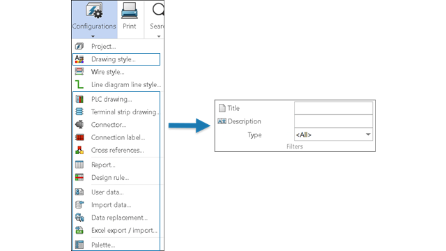

Параметры фильтра можно использовать, чтобы фильтровать и обновлять список конфигураций в нескольких файлах конфигураций.
Преимущества Это ускоряет поиск определенной конфигурации.
Диалоговые окна конфигурации включают новую группу параметров под названием Фильтры.
Можно отфильтровать файлы конфигураций, введя соответствующий текст и выбрав тип конфигурации в следующих полях:
  • Заголовок
  • Описание
  • Тип
Доступность фильтров зависит от содержимого диалогового окна конфигурации.
Для фильтрации файлов конфигураций также можно применять комбинацию параметров Заголовок, Описание и Тип.
Параметры фильтрации применяются как к конфигурациям приложения, так и к конфигурациям проекта.
