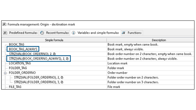

Новые переменные в управлении формулами
В диалоговом окне Управление формулами доступны новые переменные, что позволяет более эффективно маркировать стрелки направления. Это упрощает поиск и разбор закладок, особенно если стрелки находятся в одной книге.
В диалоговом окне Управление формулами: Исходная метка — конечная метка на вкладке Переменные и простые формулы:
  • Переменная BOOK_TAG_ALWAYS добавлена в раздел BOOK_TAG.
  • Формула STRZ(VAL(BOOK_ORDERNO_ALWAYS), 2, 0) добавлена в раздел STRZ(VAL(BOOK_ORDERNO), 2, 0).
В диалоговом окне Управление атрибутами переменная #BUN_TAG_ALWAYS добавлена в раздел #BUN_TAG.
