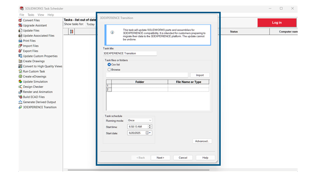

Creación de una tarea de transición de 3DEXPERIENCE
Para crear una tarea de transición de 3DEXPERIENCE:
  1. En el Programador de tareas de SOLIDWORKS, haga clic en 3DEXPERIENCE Transition.
  2. En Título de la tarea, introduzca un nombre para la tarea.
  3. En Archivos o carpetas de tareas, seleccione el contenido que desea actualizar realizando una de las siguientes acciones:
    • Busque un archivo o carpeta para agregarlos a Archivos o carpetas de tareas.
    • Importe un archivo .csv que especifique el contenido que se va a agregar a Archivos o carpetas de tareas.
      El formato del archivo .csv es path,filename . Por ejemplo, para agregar clamp.sldprt y bracket.sldrpt, escriba:
      • "C:\Users\Public\Documents\SOLIDWORKS\SOLIDWORKS 2025\samples\tutorial\assemblymates", "clamp.sldprt"
      • "C:\Users\Public\Documents\SOLIDWORKS\SOLIDWORKS 2025\samples\tutorial\assemblymates", "bracket.sldprt"
  4. Ejecute la tarea de inmediato o programe la tarea.
  5. Haga clic en Siguiente.
